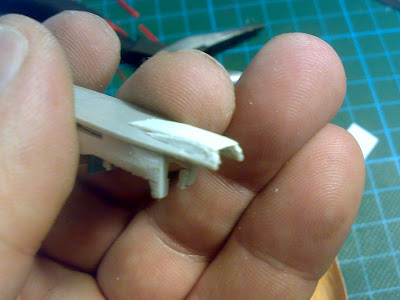

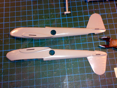

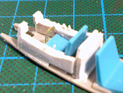

Retalhamento iniciado. Custa só o primeiro corte, depois tal como nos Tubarões apodera-se um certo frenesim modelístico...
Imagem Imagem
O intuito é fazer um Dry-Fit e aperceber-me das insuficiências do kit.
E a primeira e maior é a absoluta ausência de detalhe no cockpit. Como pretendo meter-me em e tentar deixar a Canopy (custa-me aportuguesar para canopia...brrrr...) aberta, terei que detalhar, conforme possa...

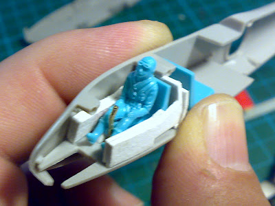

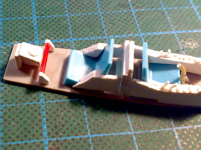

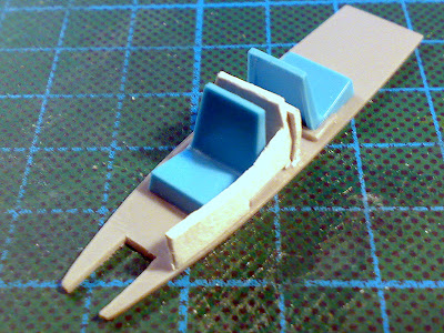

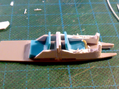

Como tenho algumas referencias relativas ao e, sobretudo, uma boa foto de um para um kit de escala maior, resolvo ir fazendo as peças necessárias. Tudo a olhómetro, e com X-acto.
Imagem Imagem
Apesar de que muito não se verá depois de cheio com o piloto, faço também os reforços estruturais laterais (meio á trapalhão, apesar dos cuidados :roll: )
Realmente ficou cheio de cola. terei que lixar (inventei uma lixa para espaços tão pequenos...)
Nunca pensei que "inventar" um interior para o Me410 fosse tão trabalhoso e dado a tanta dificuldade.
É a cola que não cola, a "javardice" que sempre se acaba por tornar, apesar do cuidado, é o detalhe "feito a olho"...
Quando for um modelista á séria farei construções limpas. É uma promessa.
Entratanto fiquemos com isto:

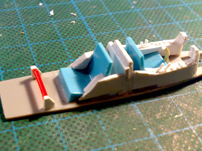

Alguns botões e alavancas, para "dar a ideia..."
Imagem Imagem

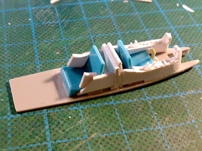

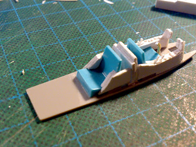

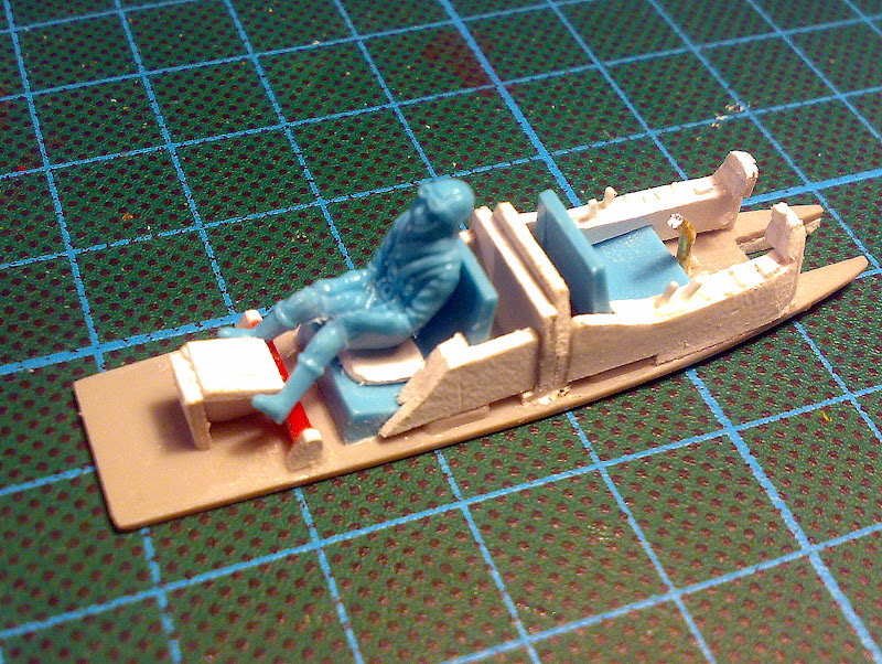

Começa o lado do artilheiro
Imagem Imagem
Imagem Imagem

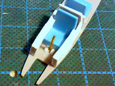

Como o apoio de pés e o zingarelho que parece um bússola ao meio, ficaram muito para trás, tive que voltar a colar, mas mais chegado ao assento. Mas isso implicou partir as pernas ao rapaz, e abrir ligeiramente.

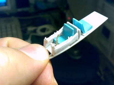

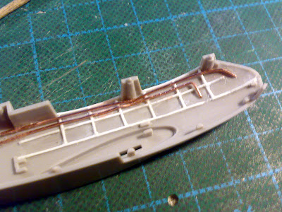

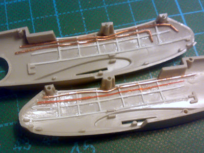

Começa a cablagem, embora o arame de cobre seja demasiado espesso.
Imagem Imagem

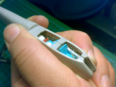

Mensagempor João Carlos Teixeira » 25 nov 2010, 15:06
Continuando a saga:
Bom, primeiro o que está primeiro.

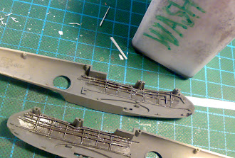

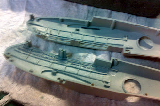

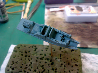

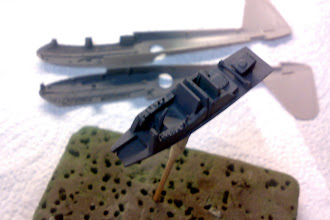

Preparo o bicho para a pintura. Vou usar um cinza azulado da Tamiya como primário. Tenho agora este hábito. Tamiya agarra muito bem e prepara o tom.
Imagem Imagem
lá dei o cinza escuro nos interiores, com vallejo (diluído apenas em água.). Mal secou apliquei o wash e deixei secar durante a noite.
Imagem Imagem Imagem

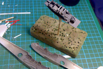

No dia seguinte apenas uma sessão para pintar alguns pormenores de negro, e dar um Dry Brush (é tão fixe usar estes termos anglófonos... de certa forma dizer "dar pincel seco" parece-me pouco saudável...). Sem grandes preocupações de fazer as coisas muito fiéis ao real porque 1) não se vai ver lá muito 2) porque o scratch não é lá essas coisas...
Botões em vermelho, amarelo e branco. Bússola e tudo...
PS. o pincel podia estar seco, mas eu aparentemente, não estava (cristal á vista).
Para fechar as metades da fuselagem vi-me obrigado a colar as "barbettes" das metralhadoras. Tudo ia bem até que parti uma...e a outra...
A primeira reparou-se bem com o Pin-Vise (...so british...) e um pouco de arame fino... a segunda não... se arranjar tubo de agulha ainda as substituo...
Tudo pronto, colo a carlinga, não sem antes pintar algumas tubagens de red and yellow...
Fica nas molas durante a noite.

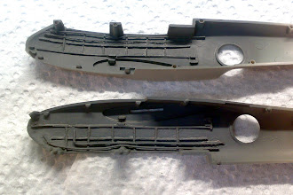

Apercebi-me que a Matchbox optava por simplificar deliberadamente os seus produtos.
Há detalhe de painel nos diagramas que não aparecem no kit.
Para confirmar procurei na net e o Google images devolveu-me, entre outras imagens, um diagrama em .gif com muito bom detalhe onde se vê um Me410 de perfil, frente e topo.
Aqui o primeiro print, onde se vê que está um pouco sobredimensionado. E também reparo que todos os riscos que tinha feito estavam errados...
Uma pequena continha de aritmética depois, e o desenho coincide com o kit. Assim como os riscos para gravar os painéis:

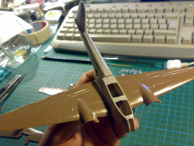

Motores e asas estavam presos por bocados de tesa-film...decido colá-los e andar prá frente.
Cá está um.
As frinchas sendo tapadas usando o método do CA e pó-de-talco.
Hoje vou dar uma "base" de Tamiya. É o 1º primário.
Aqui um look mais próximo do final. Ainda falta tanto. Miudezas. E scratch naquele cockpit.

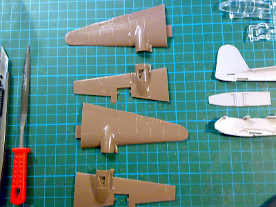

Fui á Marsigor tentar arranjar um pouco de material para me fazer avançar na conclusão do kit. Precisava de uma lâmina de serra, e um scriber. O Sr. Simão, amável como sempre (embora eu só desta vez o tenha conhecido, mas corresponde aos relatos 100%) não tinha as serras em PE da Tamiya ou aquelas checas de cabo e que parecem lâminas da barba...mas encontrei um bom compromisso numa serra de 0.4 mm e um Scriber da Trumpeter (tinha lá um melhor, mas não quis largar os €€€, decerto não faltarão oportunidades para isso no futuro.). Aproveitei para comprar o liquido para decalques antigos da Microscale.
Lá fiz uso do scriber para detalhar o Messerschmitt, embora com resultados pouco satisfatórios, afinal isso de gravar paineis, não é assim tão fácil como parece á primeira vista.
A minha esperança é poder disfarçar um pouco na fase de pintura.
Estou neste momento a fazer estes sulcos com o auxílio da fita da tamiya. Eu sei que há que advogue o uso de fita da Dymo, mas eu não tenho, esta vai ter que servir. Experimentei desta e da Tesa-Film. Se calhar a Tesa-Film tem mais consistência, embora se molde com mais dificuldade.
E então fico por aqui. A coisa está neste pé e espero despachar isto com certa rapidez.

Boas tardes neste dia de descanso, que para nós modelistas (ehpá tanta presunção...), é dia de trabalho.
Eu não sou excepção e aqui estou eu a mostrar os últimos avanços feitos ontem e hoje.
Primeiro, o processo de "scribing" está, para já concluído, faltando apenas ali na cauda dois ou três riscos, mas que ainda não pensei na melhor forma de os fazer.
Alguns dos que já estão serão ainda corrigidos fazendo uso do método CA+pó talco.

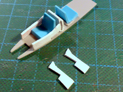

Agora é hora de detalhar o resto do cockpit, para poder pintar e finalizar a coisa.
Algum nivelamento das superifícies e a construção do zingarelho que comandava as metralhadoras nas Barbettes.
No dorso também um pouco de "massa" para depois polir.
Peço desculpa pelas próximas imagens, mas o Nokia N73 ainda tem as suas limitações.
Próximo passo, a construção do suporte da antena. Chamo a atenção para o facto de não estar a seguir muito á risca o detalhe.
Afinal isto é um Matchbox e a ideia é apenas melhorar um pouco o que se pode fazer quando se tem 45 anos e não 13.
A seguir faço ainda dois encostos de cabeça, afinal este avião com o canhão central dava um certo coice e não me parece bem que os Srs. pilotos tenham que se magoar no seu trabalho... ainda a Luftwaffe recebia a visita do Ministério do Trabalho ou os Srs. da ASAE...
