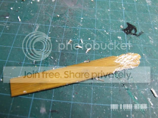

Devido a um pedido de ajuda de um camarada modelista decidi fazer este mini Tutorial de como eu faria uma simulação de algo queimado, neste caso seria uma tábua, não sei se terá alguma utilidade, mas fica aqui mais uma dica.

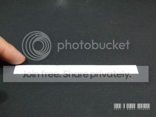

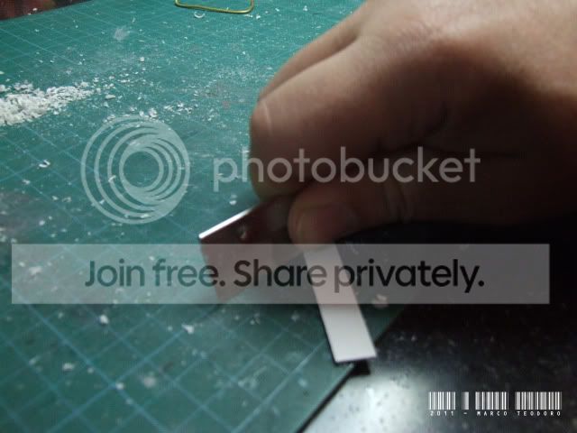

Iniciei por cortar uma tira de Plasticard (PS Poliestireno de Alto impacto) de 1cm X 10 cm.

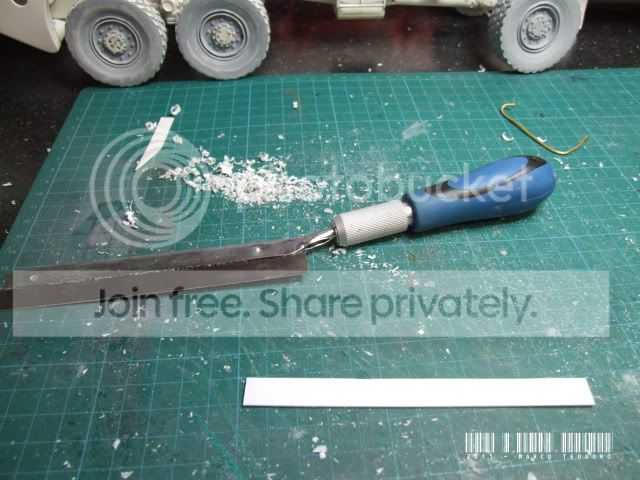

2 º Passo
Com uma serra faz-se uns rasgos leves para imitar os veios da madeira. (técnica ensinada pelo camarada Filipe Ferreira, um abraço companheiro!)

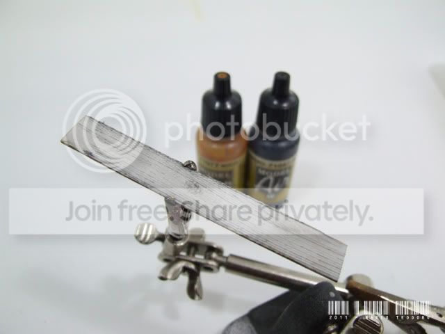

3º Passo

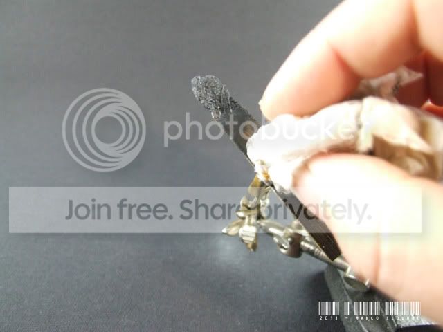

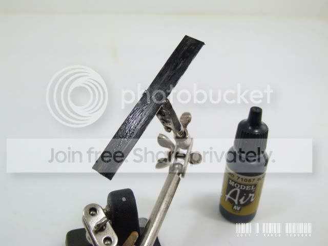

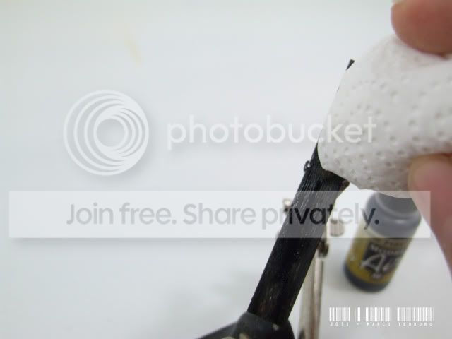

Pinta-se com uma cor preta para que esta infiltre-se nesses mesmos veios, deixando secar um pouco (não muito) e com um papel absorvente tira-se os excessos de tinta de maneira que fique apenas a tinta nos veios.

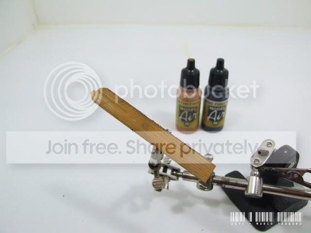

4º Passo

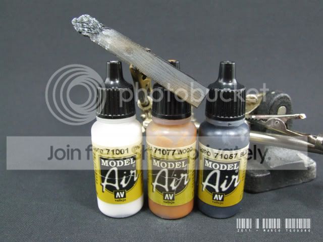

Pinta-se para dar o aspecto de madeira.

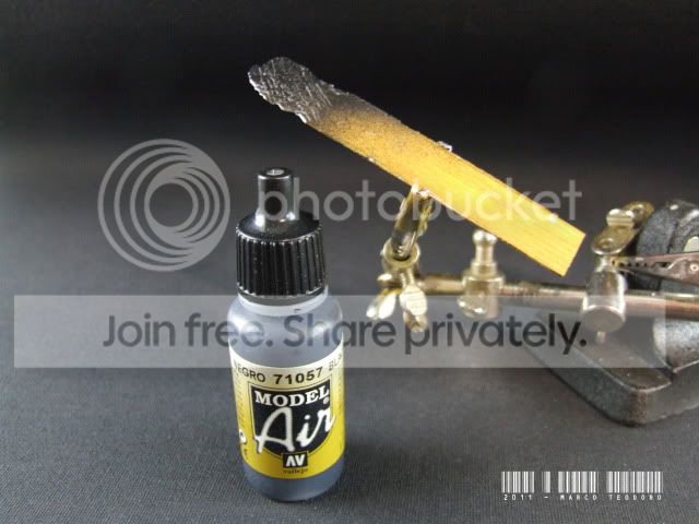

5º Passo

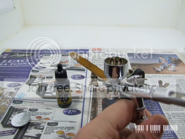

Com um estileto (x-acto) vamos fazer uns rasgos mais profundos e uns desbastes para dar a ideia uma tábua queimada e de seguida aplica-se com o aerografo um pouco de cor preta.
6º passo

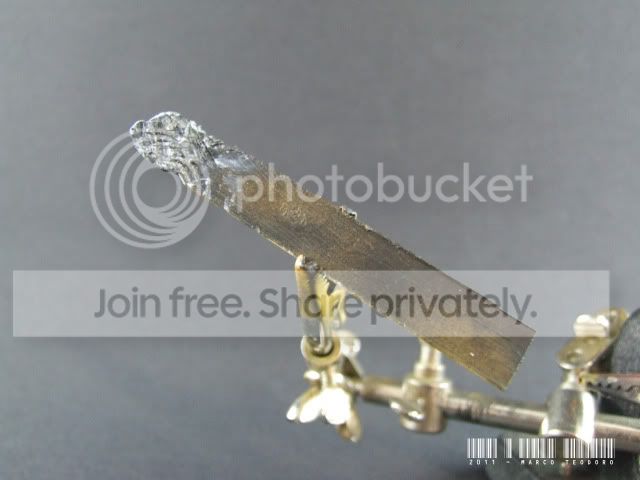

Com um pincel fino vamos aplicar umas pintas de branco aqui e ali e depois com um pincel limpo tiramos o excesso, para que fique parecido com um pouco de cinzas do incêndio.

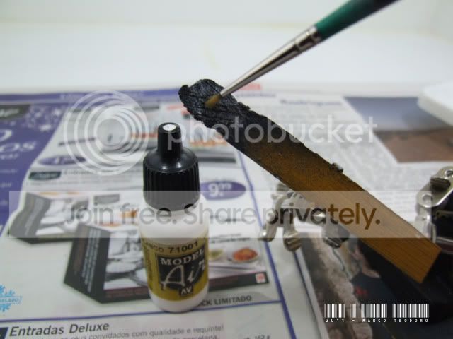

7º Passo
Aqui completamos com um pouco de cor preta a restante tábua e com um papel absorvente retiramos um pouco do excesso aqui e ali como demonstra a foto.
Por último se quiseres dar um aspecto que houve um rescaldo recente é aplicar um pouco de verniz Gloss (brilhante) uns pontos aqui e ali para que pareça gotas de água.
