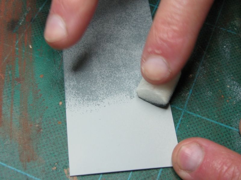

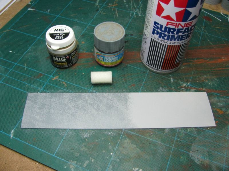

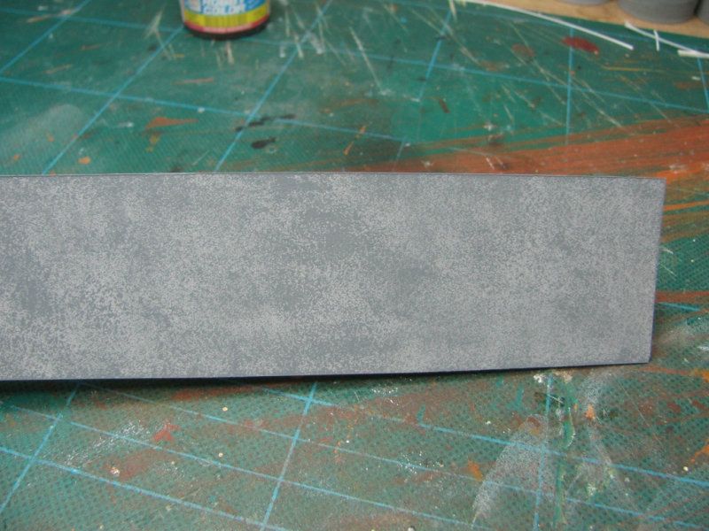

Olá companheiros,
Vou-vos mostrar como eu consegui imitar chapa de zinco
Material necessario:
Chapa de evergreen
Primario
H-337 da Gunze (grayish blue)
Esponja
Verniz matt

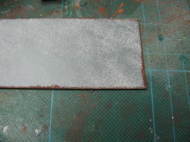

Então é assim, aplica-se primario na chapa de evergreen, a seguir com uma esponja sarapintasse em cima do primario, e por fim verniz matt, simples e com resultados muito reais, na minha opinião...

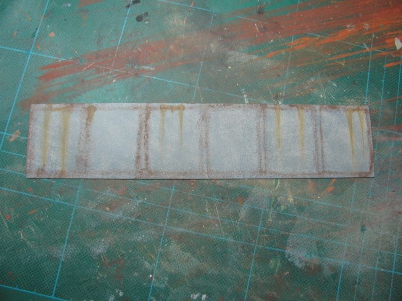

Se tiverem alguma duvida é só perguntar, depois é começar a dar a ferrugem, escorridos e pós !!

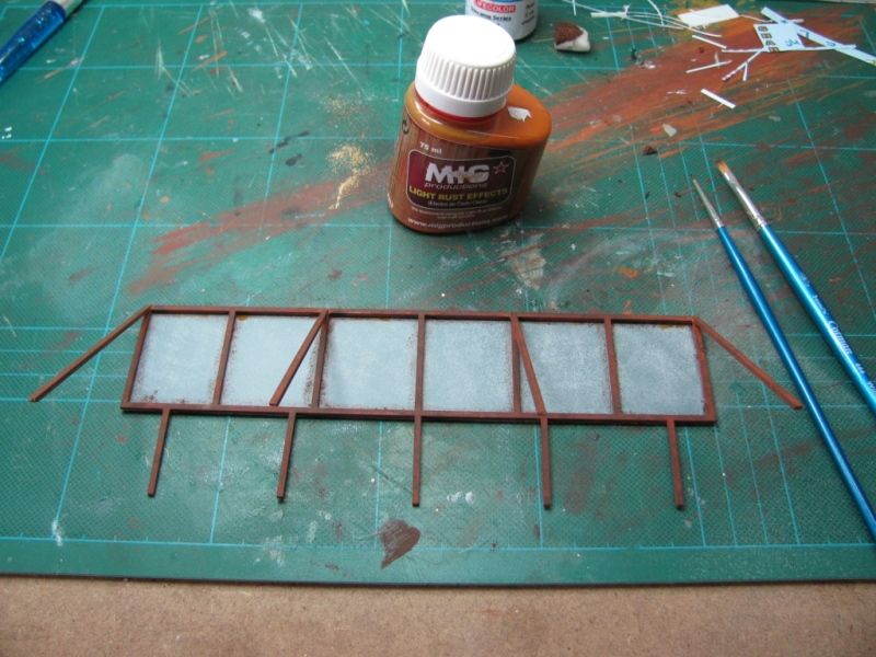

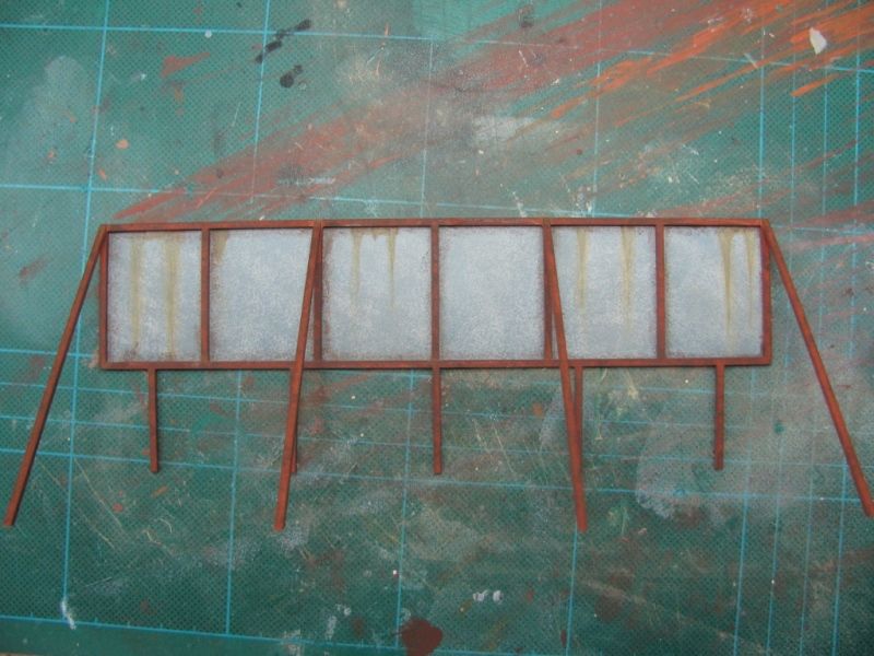

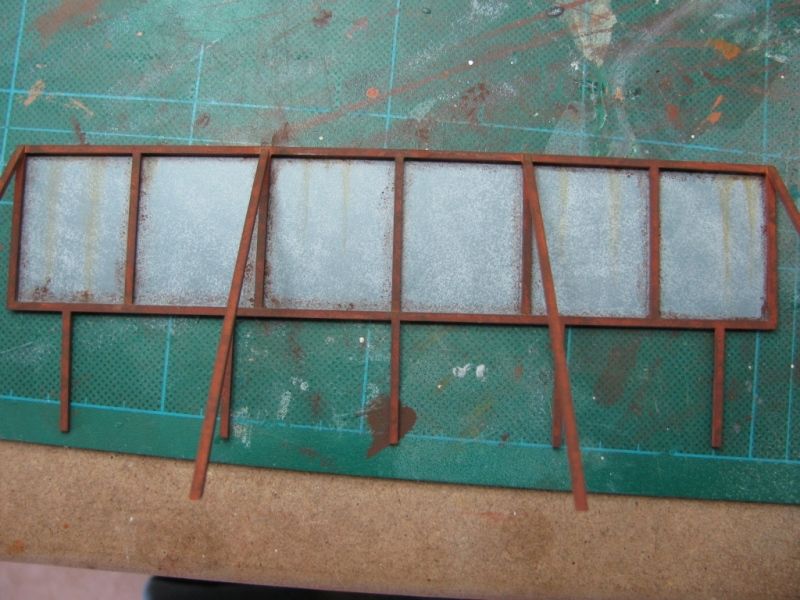

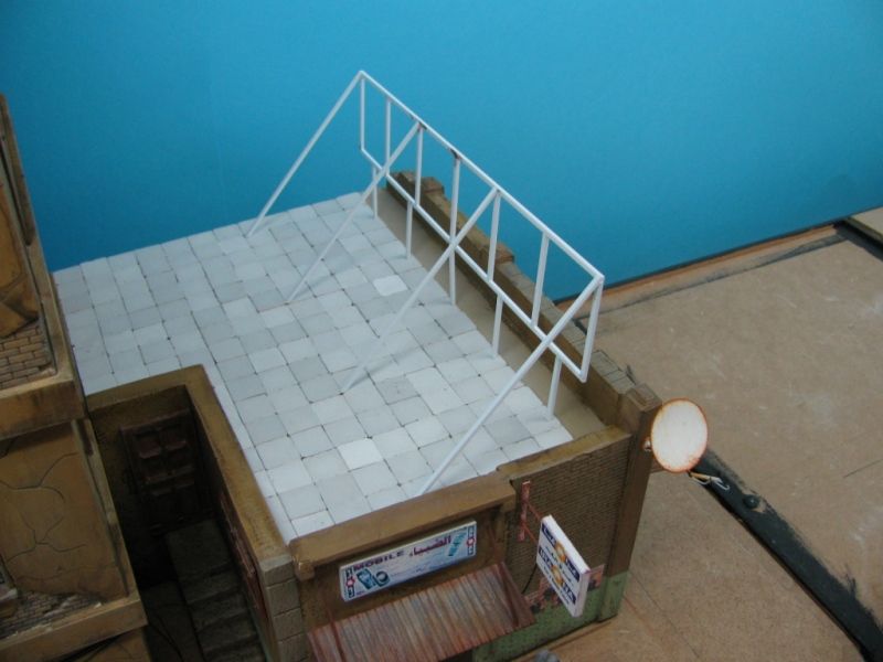

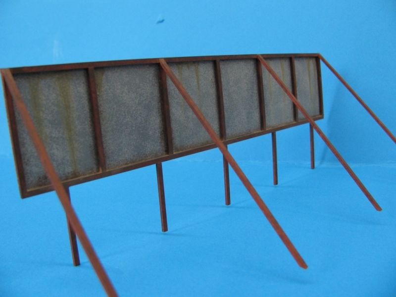

Entretanto fiz uma estrutura onde a placa de zinco vai ficar
Enferruja-lo com tinta Lifecolor, juntar as duas peças e começar a dar o escorrido e os pós !!

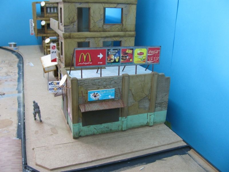

Ó sr. Arlindo não tem restaurante chinês, mas tem Mcdonalds :lol: :lol:
Mais uma publicidade...
