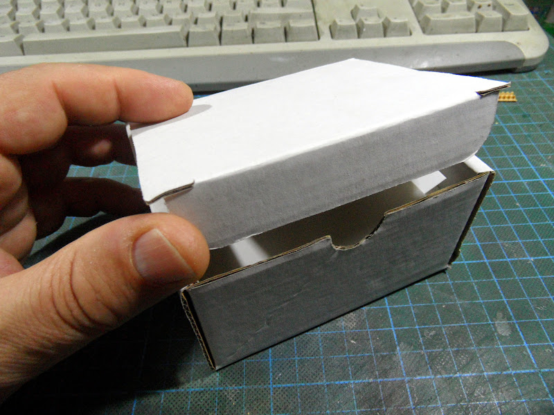

Ora bem. o que se segue é um componente.
Tudo começou com uma ideia e meia dúzia de rabiscos:
Daí a um ecrã perto de... mim, foi um passinho.
Posteriormente a ideia é cortar as peças em laser, mas para que a coisa funcione nada como uma mock up (que é estrangeiro para maquete (curiosamente esta palavra é também um galicismo)).
Já agora um pouco de tinta para cima ajuda a perceber o efeito final pretendido.
Assim, corrigidos alguns pormenores, e fazendo uso de uma prerrogativa que tenho, pedi, onde trabalho, para me cortarem as peças a laser em acrílico e poliestireno.
