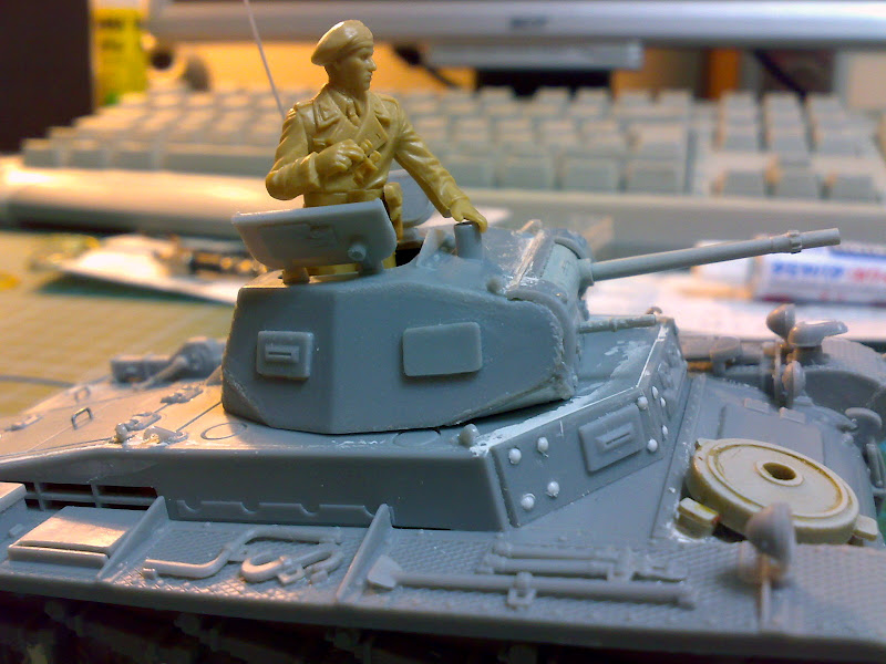

Decido que vai ter a escotilha aberta, e um oficial a espreitar. A figura é de um set Tristar.

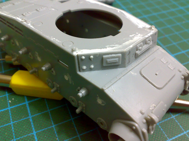

Aqui estão os problemas. Como o topo e base não encaixam perfeitamente, fica esta depressão aqui, que terei que encher com PVC 0.5.
Pela mesma razão sobra um beiral da armadura frontal que terei que aparar. Em cima tenho que unir com putty ou barrita bi-componente (repara tudo). Tenho andado a procurar imagens para ver as soldas, mas não encontro nada. Dá-me a ideia que esta torreta não tinha soldas visíveis. Vou, no entanto pôr 3 ou 4 rebites dos grandes, à frente.

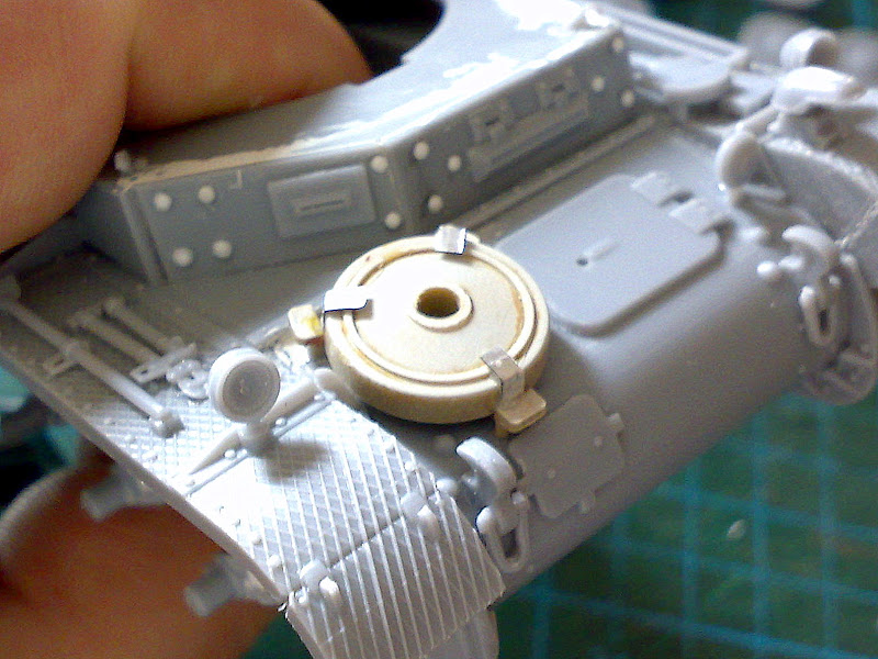

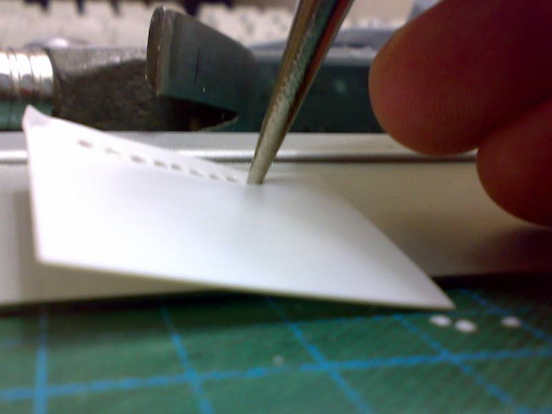

Estou a experimentar algumas técnicas para detalhar mais as peças. E a descobrir coisas novas. Assim:
Estou a usar a técnica do sprue esticado para fazer rebites. Eu sei que ficaram enormes, mas com uma lixinha resolvo isso.

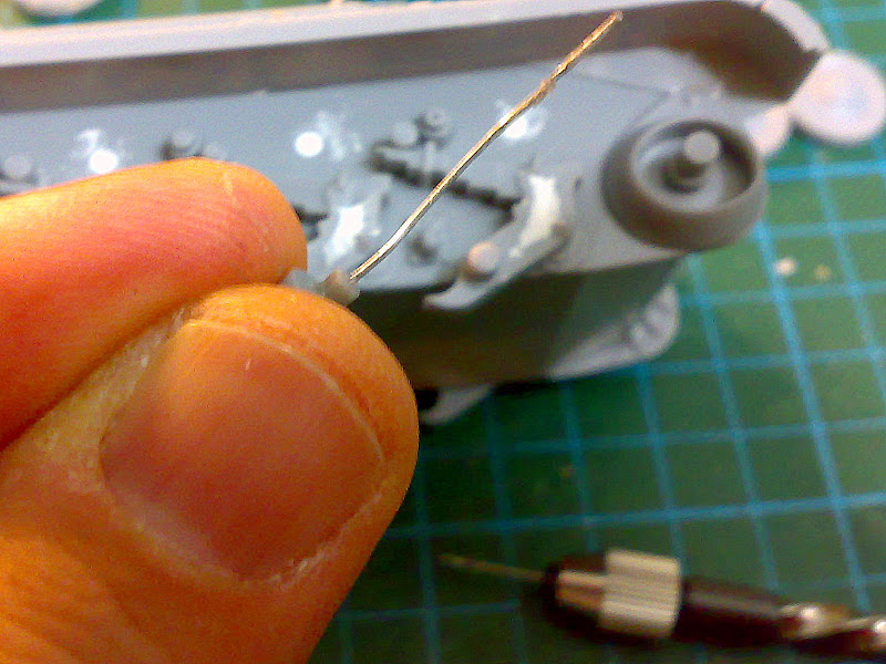

Usando o sprue fiz a antena. Adoro a broca de 0,5 mm, as reparações que já fiz...
O sprue tb. serve para colar e fazer as soldas. Como com os rebites, ficaram demasiado proeminentes, tenho que atenuar com lixa.

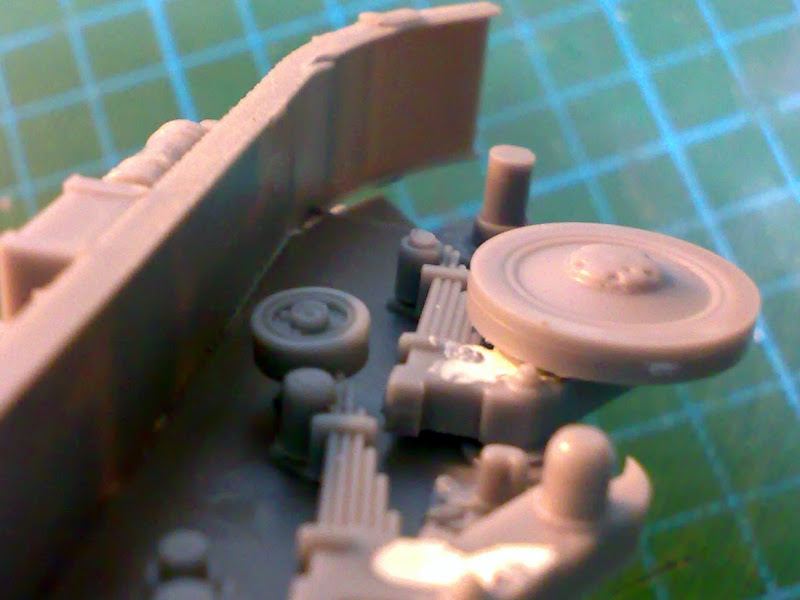

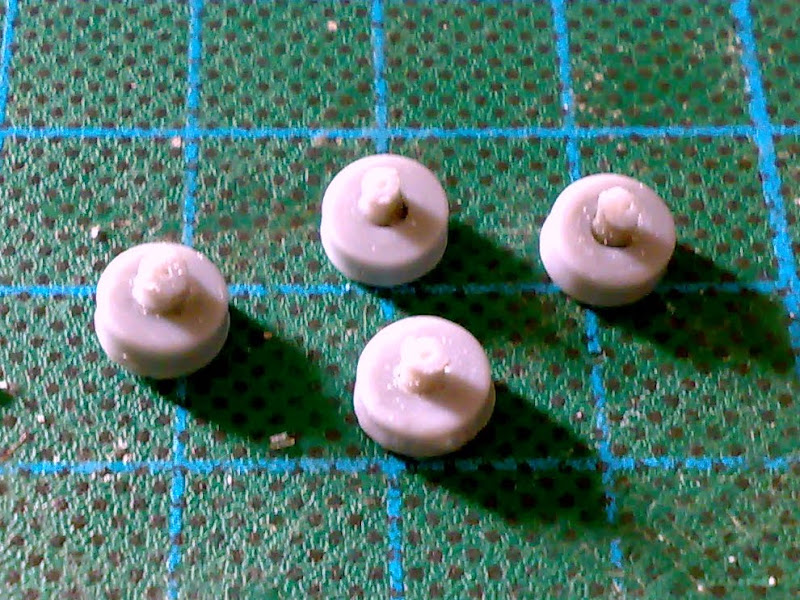

Descubro mais um erro no ALAN. Os return rollers ou lhes falta uma peça ou foram mal desenhados. O facto é que são demasiado curtos, e ficam bastante dentro comparados com as road wheels.
A solução é usar, mais uma vez sprue esticado. Um pouco de cola e arame. A (nano, mini) micro-furadora manual foi a melhor compra que fiz ultimamente...
Um pouco de cuidado, cola e paciência (não de santo, que não sou...) e muita liminha para ficar tudo ao mesmo tamanho.
Assim parece melhor. Ah, aproveito para kitar um pouco a roda sobresselente. Aquilo é um dos meus materiais favoritos, estanho de gargalo de garrafa (compreendem, tipo 2 em 1 )
